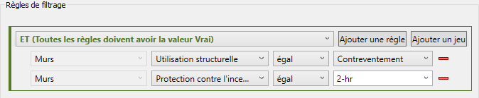

Condition ET simple
Lorsqu'un jeu de règles utilise la condition ET, toutes ses règles et tous ses jeux de règles imbriqués doivent être vrais.
Examinez l'exemple suivant:

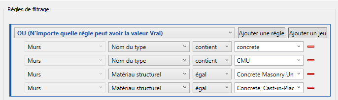

Condition OU simple
Lorsqu'un jeu de règles utilise la condition OU, une ou plusieurs de ses règles ou un ou plusieurs de ses jeux de règles imbriqués doivent être vrais.
Si vous souhaitez sélectionner plusieurs valeurs pour un même paramètre, ajoutez une règle pour chaque valeur. Imbriquez ces règles sous un jeu de règles avec une condition OU.

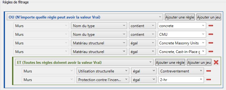

OU avec un jeu de règles ET imbriqué : ne permet pas d’atteindre l’objectif
Si vous créez le filtre suivant à l’aide d’un jeu de règles ET imbriqué dans un jeu de règles OU, vous n’atteindrez pas votre objectif.
  • Pour la catégorie Murs, ce filtre reflète la formule suivante :
    Nom du type contient "béton"
    OU Nom du type contient "bloc vitré"
    OU Matériau structurel = "unités de maçonnerie en béton"
    OU Matériau structurel = "Béton, Coulé sur place gris"
    OU (Utilisation structurelle = "Contreventement" ET Protection contre l’incendie = "2-hr")
  • Ce filtre ne permet pas d’obtenir le résultat souhaité. Il identifie les murs en béton OU les murs de contreventement construits dans un matériau quelconque et présentant une résistance au feu de deux heures.

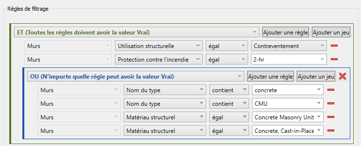

ET avec un jeu de règles OU imbriqué : permet d’atteindre l’objectif
Dans ce cas, pour identifier tous les murs de contreventement du modèle construits en béton et présentant une résistance au feu de deux heures, vous devez commencer par le jeu de règles ET, puis imbriquer un jeu de règles OU dans celui-ci, comme indiqué ci-dessous :
    ET Protection contre l'incendie = "2-hr"
    ET (Nom du type contient "béton" OU Nom du type contient "Unités de maçonnerie en béton" OU Matériau structurel = "unités de maçonnerie en béton" OU Matériau structurel = "Béton, Coulé sur place gris")
Ces exemples expliquent pourquoi il est essentiel de savoir exactement le résultat que vous souhaitez obtenir et pourquoi il est important de planifier les filtres et de les tester avec soin.
