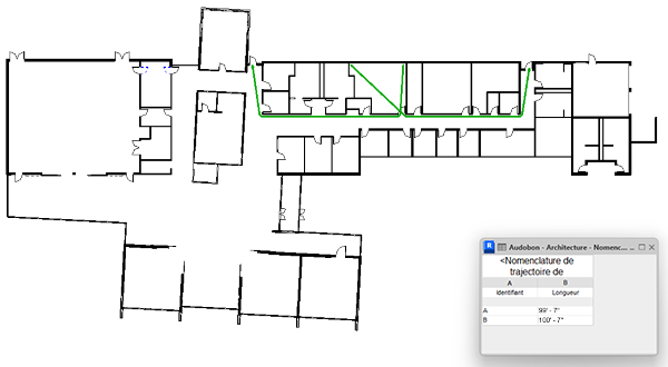

Dans la plupart des conceptions, vous serez en mesure d’identifier les espaces à évaluer pour déterminer les distances de déplacement maximales. Utilisez les outils d’analyse du trajet pour trouver la distance de déplacement réelle. Dans l’exemple vidéo, deux lignes de trajectoire de déplacement sont ajoutées aux angles de la pièce les plus éloignés des sorties. Une nomenclature est utilisée pour répertorier les longueurs des lignes de déplacement. La nomenclature identifie le chemin A comme la distance maximale jusqu’à la sortie la plus proche.
Le chemin A créé par les outils d’analyse du trajet passe en diagonale dans la pièce. Dans de nombreux cas, il peut ne pas s’agir d’une trajectoire de déplacement réaliste basée sur l’utilisation de la pièce. Dans ce cas, vous pouvez ajouter des points de passage à la ligne de trajectoire de déplacement pour rendre la trajectoire calculée plus réaliste en matière d’utilisation de l’espace. La vidéo montre comment ajouter des points de passage au chemin A. Cela représente plus précisément le chemin de sortie de la pièce lorsque la disposition de la salle de classe est prise en compte.
