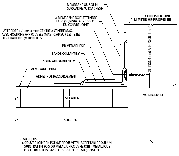

Création de lignes de détail
Les lignes de détail sont des éléments d’annotation. Elles permettent de tracer des lignes dans les vues. Un style de ligne est attribué à chaque ligne de détail. Vous pouvez considérer les lignes de détail comme un ensemble de crayons utilisé pour ajouter des détails à une vue que vous ne pouvez pas modéliser. Pour vous aider à détailler votre modèle, vous pouvez créer des styles de lignes pour représenter les différentes largeurs de lignes nécessaires à la création de vues de détail ou de dessin. En règle générale, vous avez besoin de cinq ou six largeurs différentes comprises entre 0.1000 mm et 0.7000 mm afin de disposer d’une bonne sélection de largeurs de crayon dans vos détails.
L’image ci-dessous est un exemple de vue de dessin créé avec des lignes de détail utilisant des styles de lignes dont la largeur et le motif sont différents.
