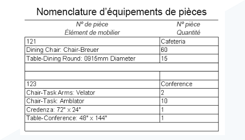

Qu’est-ce qu’une nomenclature imbriquée ?
Une nomenclature imbriquée vous permet de créer une catégorie de nomenclature à l’intérieur d’une nomenclature appartenant à une autre catégorie. Pour créer une nomenclature imbriquée, la catégorie de niveau supérieur doit être pièce, espace, systèmes de gaines, systèmes de canalisations ou circuits électriques. Dans l’exemple ci-dessus, une nomenclature de mobilier est imbriquée dans une nomenclature de pièce.
Pourquoi l’utiliser ?
Lorsque vous devez créer une nomenclature des pièces individuelles d’un système plus grand ou des composants qui se trouvent dans une pièce ou un espace, utilisez une nomenclature imbriquée. Par exemple, si vous travaillez sur un hôpital et que vous souhaitez suivre tous les équipements présents dans chaque chambre de patient, vous pouvez créer une nomenclature imbriquée pour ces éléments apparaissant dans chaque chambre. Vous pouvez créer une nomenclature pour toutes les bouches d’aération d’un système de gaines.
Comment en créer une ?
