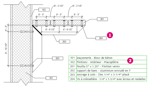

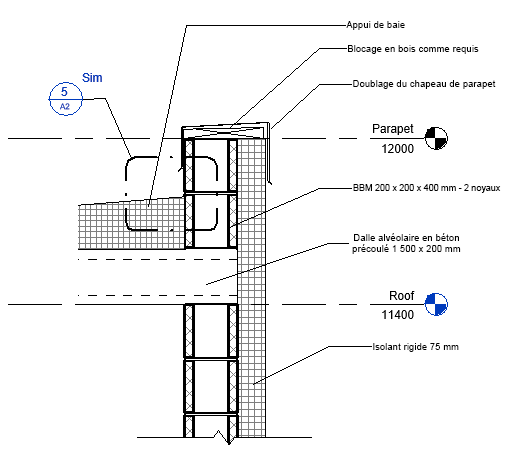

Il est important de comprendre que le système de notes d’identification fournit à la fois un numéro et une valeur textuelle pour toute note d’identification affectée. Traditionnellement, à l’époque du dessin manuel, la note d’identification utilisée dans l’étiquette était un numéro, puis une légende était utilisée pour lier le numéro de l’étiquette à la description. Dans Revit, l’étiquette de note d’identification peut afficher le numéro, le texte associé au numéro ou les deux. Si vous choisissez d’afficher le texte dans l’étiquette, vous pouvez considérer l’ajout de notes d’identification comme une méthode plus rapide et plus cohérente d’annoter les vues du modèle. Les deux images ci-dessous illustrent le même détail annoté à l’aide de notes d’identification. L’image de gauche affiche le numéro de la note d’identification dans l’étiquette, tandis que le détail de gauche utilise les mêmes informations de note d’identification, mais affiche uniquement la valeur de texte de la note d’identification. Si vous utilisez un seul numéro, vous aurez besoin d’une légende de note d’identification pour décrire les numéros attribués. Voir A propos des légendes de notes d’identification.
