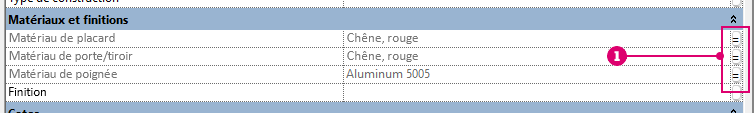

Une fois le paramètre global de matériau créé, affectez-le à la valeur du paramètre de matériau dans les familles d’armoires utilisées dans le calque de la cuisine.
  1. Sélectionnez l’élément et recherchez le paramètre de type.
  2. Cliquez sur le bouton situé à droite du paramètre et de sa valeur .
    La boîte de dialogue Associer un paramètre global s'ouvre.
    Les paramètres globaux sans création de rapport correspondant à la discipline et au type de paramètre sont disponibles pour la sélection.
  3. Sélectionnez le paramètre global de matériau créé dans les étapes précédentes pour l’affecter au paramètre.
  4. Cliquez sur OK.

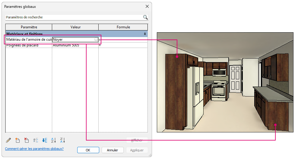

Une fois le paramètre global affecté aux familles, vous pouvez contrôler l’affectation de matériau pour les familles à partir de la boîte de dialogue Paramètres globaux.
Pour modifier la valeur d’un paramètre global qui vient d’être créé, cliquez sur l’onglet Gérer  groupe de fonctions Paramètres (Paramètres globaux). Choisissez un autre matériau, qui sera appliqué au meuble de rangement dans la cuisine. Il n’est plus nécessaire de modifier les paramètres de type de chaque famille individuellement.
