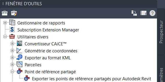

Dans Civil 3D, accédez à la fenêtre d’outils Boîte à outils Subscription Extension Manager Point de référence partagé Autodesk Exporter les points de référence partagés pour Autodesk Revit.

  1. Dans Civil 3D, accédez à la fenêtre d’outils Boîte à outils Subscription Extension Manager Point de référence partagé Autodesk Exporter les points de référence partagés pour Autodesk Revit.
  2. Sélectionnez le point de base initial, puis sélectionnez un deuxième point à la même altitude. Lorsque vous sélectionnez ces deux points, tenez compte du fait qu’ils devront également être sélectionnés dans Revit.
  3. Sélectionnez les unités (le mètre est utilisé par défaut chaque fois).
  4. Une invite vous demandant d’enregistrer un fichier XML s’affiche. Enregistrez le fichier.

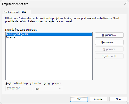

Définir l’emplacement sur le système de coordonnées partagé dans Revit
  1. Dans Revit, accédez au ruban Gérer Emplacement.
  2. Accédez à l’onglet Site et sélectionnez le système de coordonnées partagées que vous venez de créer.
  3. Cochez la case Rendre actif et cliquez sur OK. À présent, les modèles Revit et Civil 3D sont coordonnés. Pour le vérifier, dans l’onglet Propriétés de Revit, définissez l’orientation sur le nord géographique. Le modèle Revit devrait alors pivoter pour maintenir la concordance avec Civil 3D.

  1. Pour utiliser l’extension Shared Reference Point, dans la boîte à outils Civil 3D, sélectionnez Exporter les points de référence pour Autodesk Revit.
  2. Déterminez deux points dans le dessin Civil 3D, un premier pour définir le point d’origine et un deuxième situé à la même altitude.
  3. Une boîte de dialogue s’affiche pour confirmer les unités de mesure des coordonnées. Définissez les unités sur les pieds. Cliquez sur OK.
  4. Après avoir cliqué sur OK, enregistrez le système de coordonnées dans un fichier XML.Une fois que vous avez enregistré le système de coordonnées dans Civil 3D, vous pouvez ouvrir le modèle Revit et importer le fichier XML enregistré.

  8. Cliquez sur Oui pour confirmer que vous souhaitez utiliser un nouveau système de coordonnées. Vous pourrez alors remarquer que l’orientation du modèle Revit n’a pas changé suite à l’importation du système de coordonnées partagé.
  9. Pour mettre à jour le modèle avec le nouveau système de coordonnées, accédez à l’onglet Gérer, puis sélectionnez Emplacement.
  10. Dans l’onglet Site de la boîte de dialogue Emplacement, sélectionnez le nouveau système de coordonnées et cliquez sur Rendre actif.
  11. Après avoir défini le nouveau système de coordonnées, accédez à la palette Propriétés, où l’orientation est actuellement définie sur Nord du projet et définissez-la sur Nord géographique. Une fois l’orientation modifiée, l’orientation du modèle Revit se base sur le même système de coordonnées que le dessin Civil 3D.
