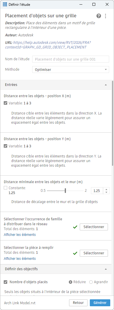

Pour trouver la disposition optimale pour la salle à manger principale et les deux espaces extérieurs, utilisez la Conception générative dans Revit. L’étude Placement d’objets en grille étagée peut aider à maximiser le nombre de tables tout en maximisant l’espace entre les clients assis.
L'étude de grille incrémentée utilise les éléments de la pièce et une occurrence de famille à placer dans la pièce. Dans ce cas, utilisez une famille imbriquée composée d'une table, de chaises et d'une ligne en pointillés indiquant les exigences de distanciation physique. Sélectionnez les variables pour la distance entre les objets (tables) sur les axes X et Y. L’espacement établit la grille et le placement de l’élément de famille en fonction du point d’insertion (origine) de la famille.

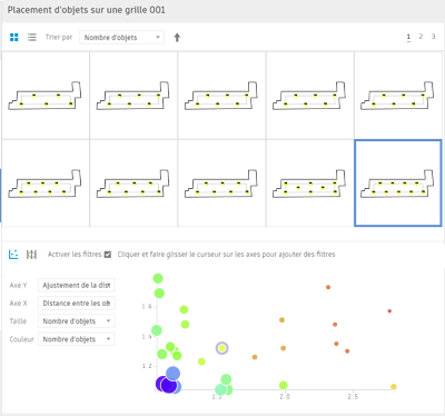

L'étude applique une grille à la pièce. Elle place la famille de tables dans des cellules décalées de la grille. Lorsqu'une partie d'une occurrence de table se trouve en dehors de la pièce, l'étude supprime la famille. (Dans cet exemple, le bord de la pièce a été redéfini avec un séparateur de pièce pour accueillir l'espace de réception.) La Conception générative itère la position de la disposition de la grille étagée pour plusieurs espacements sur les axes X et Y. Elle ajuste également le point d'origine de la grille appliquée. Différentes valeurs d'espacement de grille et différents points d'origine entraînent d'autres dispositions et des nombres de tables variés dans la pièce. Pour vous aider à visualiser la façon dont l’étude itère les dispositions possibles, l’image suivante illustre la grille que la Conception générative applique à l’espace.
Utilisez la boîte de dialogue Explorer les résultats pour examiner les alternatives de disposition et les évaluer selon différents critères.
Dans la partie inférieure de la boîte de dialogue, utilisez le tracé de dispersion pour trouver les résultats correspondant à vos critères. Dans cet exemple, l'espacement de la grille doit être supérieur à 1,6 mètre pour répondre aux directives de distanciation physique. Les valeurs inférieures génèrent plus de tables, mais elles sont trop proches les unes des autres pour répondre aux directives. Plus l'espacement est important, moins le nombre de tables est suffisant pour rendre le restaurant financièrement viable. L'objectif global est un équilibre entre le nombre de tables et la distance physique entre les tables.
Pour cet exemple, vous devez ignorer les valeurs inférieures à 1,5 mètre , parce que l'espacement est insuffisant. Vous pouvez également ignorer les résultats qui sont plus éloignés sur le tracé de dispersion, car ils ne génèrent pas assez de tables . Dans l'image suivante, prenez en compte les résultats à proximité des lignes en pointillés comme solutions de disposition possibles.

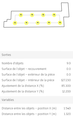

En fonction de ces résultats, la disposition optimale comporte neuf tables en deux lignes.
Après avoir sélectionné la disposition optimale dans la boîte de dialogue Explorer les résultats, cliquez sur Créer des éléments Revit. Revit place les éléments dans le modèle.
