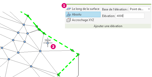

Les outils de modification de forme sont utilisés pour manipuler la surface d’un sol ou d’un toit plat (non incliné) en définissant des points haut et bas pour l’évacuation. Les outils de modification de forme sont également utilisés pour créer des éléments de solide topographique représentant des objets de site dans les modèles. Vous pouvez définir la façon dont les élévations sont mesurées lors de la modification de la forme dans le ruban contextuel. Les élévations sont affichées près du curseur lors de la modification, ce qui permet d’apporter des modifications plus précises.

Lorsque vous ajoutez des points lors de la modification de la forme, utilisez le paramètre Base de l’élévation pour définir l’élévation relative du point. Vous pouvez choisir de mesurer les élévations à partir du niveau actuel, du point de base du projet, du point de topographie et de l’origine interne. Vous pouvez déterminer si les points sont ajoutés à une élévation absolue à partir du repère sélectionné ou décalés d’une distance spécifiée par rapport à la surface existante.
