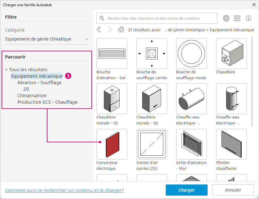

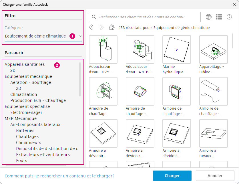

Définissez un filtre sur le côté gauche de la fenêtre de l’arborescence des familles. Dans la partie supérieure, sélectionnez une catégorie . Seuls les éléments de cette catégorie sont affichés dans la fenêtre des éléments. Par exemple, vous pouvez sélectionner la catégorie « Équipement de génie climatique ». Dans la catégorie Équipement de génie climatique, de nombreux éléments sont triés en plusieurs groupes : Protection contre les incendies, Génie climatique et Plomberie . Les groupes sont ensuite répartis en sous-groupes. La section Parcourir du filtre vous permet d’affiner le filtre à l’aide des groupes et des sous-groupes. Sélectionnez un en-tête afin d’affiner le nombre d’éléments affichés . Cliquez sur les titres dans l’arborescence pour revenir à la liste.

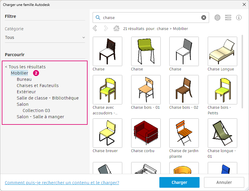

Les filtres de groupes, de sous-groupes et de catégories peuvent être appliqués dans l’ordre de votre choix. Au lieu de sélectionner d’abord la catégorie, vous pouvez sélectionner un groupe, puis appliquer le filtre de catégorie. Par exemple, vous pouvez sélectionner d’abord le groupe Annotations, puis utiliser le filtre de catégorie pour rechercher les étiquettes de porte en définissant le filtre de catégorie.

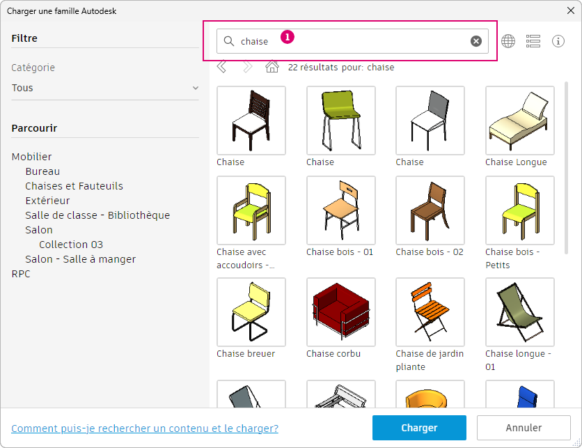

La barre de recherche située dans la partie supérieure de la fenêtre de l’arborescence des familles vous permet de rechercher les éléments actuellement affichés. L’outil cherche à la fois le nom de la famille et le chemin d’accès au dossier dans lequel se trouve le fichier. Si le terme recherché est trouvé à ces emplacements, l’élément est répertorié dans l’arborescence.
N’oubliez pas que l’outil de recherche fonctionne sur les éléments actuellement affichés dans l’arborescence. Combinez la recherche et le filtrage pour trouver une famille spécifique. Par exemple, une recherche sans filtre est effectuée sur le terme « chaise » et plusieurs familles de chaises sont répertoriées. Nous obtenons également un élément de détail, un profil Antibois. Si nous sélectionnons le groupe d’éléments de détail en tant que filtre sous Parcourir avant d’effectuer la recherche, seul l’élément de détail Antibois s’affiche dans le résultat de la recherche .
