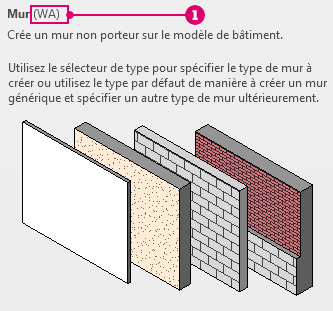

Les raccourcis clavier sont répertoriés dans l’info-bulle de la commande dans l’interface utilisateur. Par exemple, dans l’image ci-dessous, le raccourci de la commande Mur est « WA »
Si rien n’est indiqué dans l’info-bulle, aucun raccourci clavier n’est affecté à l’outil. Une liste complète des raccourcis clavier par défaut peut être téléchargée au format PDF ou XLS. Voir Raccourcis clavier.
