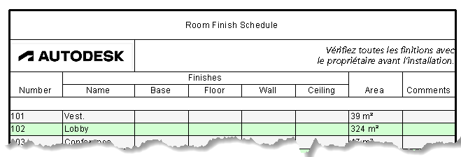

Vue de nomenclature par défaut
Vue de nomenclature formatée

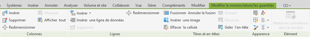

La plupart des outils de mise en forme se trouvent sur le ruban lorsque la vue de nomenclature est ouverte.

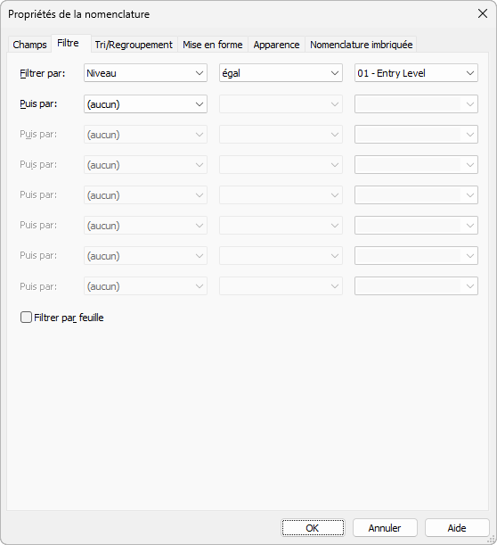

Commencez par filtrer les données affichées. Le paramètre Niveau a été inclus dans la nomenclature de sorte qu’il puisse être spécifié en tant que champ pour filtrer la nomenclature. Dans la boîte de dialogue Propriétés de nomenclature, un filtre est créé pour inclure uniquement les pièces du premier niveau.
Pour plus d’informations, reportez-vous à la rubrique Filtrer les données dans une nomenclature.
Le paramètre Niveau doit être inclus dans la nomenclature pour que le filtre fonctionne, mais il n’a pas besoin d’être affiché. Cliquez sur Masquer dans le ruban pour masquer la colonne Niveau.

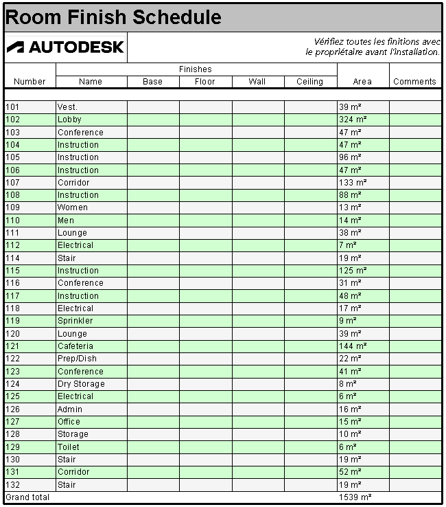

Sélectionnez la cellule de titre, puis cliquez sur Insérer Au-dessous de la sélection pour ajouter une ligne sous le titre. Sélectionnez les deux premières cellules de la nouvelle ligne, puis cliquez sur Fusionner Annuler la fusion pour fusionner les cellules. Procédez de la même façon pour fusionner les cellules restantes à droite.
Ajoutez à présent un logo et des notes générales pour la nomenclature dans les nouvelles cellules. Sélectionnez les cellules fusionnées sous le titre de la nomenclature. Cliquez sur Insérer une image pour ajouter un logo dans la cellule. Sélectionnez les cellules fusionnées sur le côté droit et ajoutez le texte des notes générales de la nomenclature. Dans cet exemple, la police du style de texte par défaut est remplacée par une police en italique et alignée à droite.
Ajustement des graphiques d’en-tête

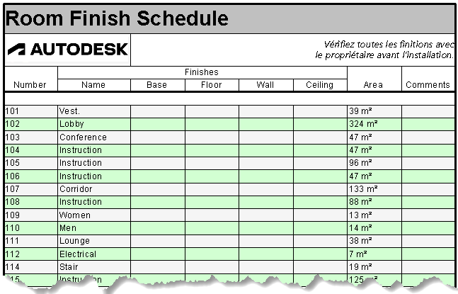

Sélectionnez la cellule de titre. Sur le ruban, cliquez sur Ombrage et définissez une couleur pour la cellule. Cliquez sur Police pour remplacer la police par défaut utilisée pour le titre. Ici, la taille est augmentée et la graisse est définie sur Gras. Ensuite, l’alignement est défini sur Gauche.

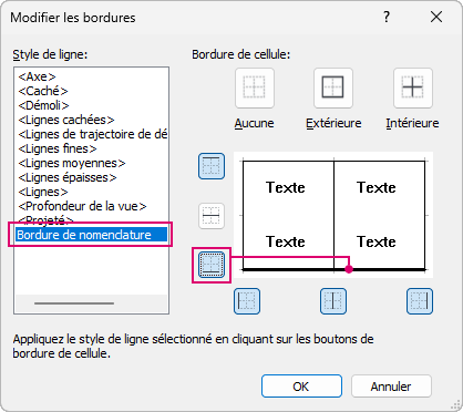

La dernière étape consiste à ajouter une bordure épaisse pour séparer l’en-tête des données de la nomenclature. Cliquez et faites glisser pour sélectionner les cellules dans la vue de nomenclature. Cliquez sur Bordures dans le ruban. Dans la boîte de dialogue Modifier les bordures, sélectionnez le style de ligne et cliquez sur le bouton correspondant à l’emplacement où vous souhaitez appliquer le style de ligne. Dans cet exemple, le style de ligne le plus large est appliqué uniquement à la bordure inférieure.
