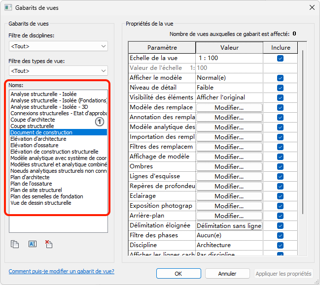

  • Gérer les gabarits de vues : ouvre une boîte de dialogue dans laquelle vous pouvez accéder à tous les gabarits de vues du modèle et modifier les paramètres de propriétés de vue de chaque gabarit. Vous pouvez créer de nouveaux gabarits de vues à partir de la boîte de dialogue.

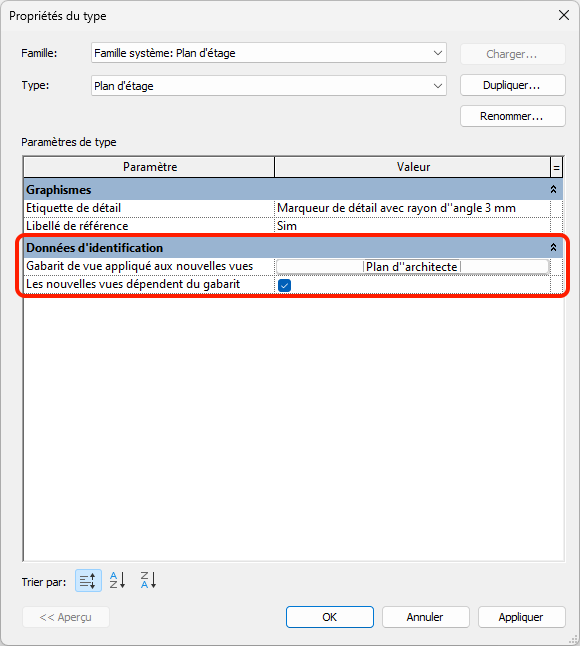

  • Définissez un gabarit de vue à appliquer lors de la création de vues. Dans les données d'identification d'un type de vue, un gabarit de vue est affecté. Lorsqu'une vue de ce type est créée, le gabarit est automatiquement affecté.
Lorsque vous commencez à utiliser des gabarits de vues dans vos projets, créez d'abord un certain nombre de gabarits de vues pour différents cas d'utilisation. Par exemple, créez des gabarits de vues pour les vues de présentation, les vues de documents de construction et les vues de coordination. Une fois ces gabarits de vues créés, affectez-les à chaque vue en fonction de vos besoins. Avoir un modèle prêt à l'emploi facilite l'assemblage des vues en fonction de vos besoins et chaque vue est affichée de manière cohérente.
Les gabarits de vues peuvent également être affectés aux types de vues. Dans ce cas, lors de la création de vues, vous n'avez plus à appliquer de gabarit une fois la vue créée. Lorsque vous créez la vue, le gabarit approprié est appliqué en fonction du type de vue. Lorsque vous appliquez des gabarits de vues aux types de vues, indiquez si la vue doit dépendre du gabarit de vue.

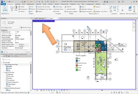

Lorsque des gabarits de vues sont affectés dans la palette des propriétés ou lorsque vous affectez un gabarit de vue à un type de vue et qu'il est défini comme "dépendant", tous les aspects visuels de la vue sont contrôlés par le gabarit. Pour modifier l'apparence d'une vue, vous devez supprimer le gabarit de la vue et le modifier, ou activer les propriétés de la vue temporaire. Lorsque les propriétés de la vue temporaire sont activées, une bordure violette s'affiche sur la vue. Une fois en mode Propriétés de la vue temporaire, modifiez l'apparence de la vue comme vous le feriez normalement. Vous pouvez être amené à effectuer cette opération lorsque vous devez vérifier ou coordonner un élément rapidement, mais que vous ne souhaitez pas modifier le gabarit de vue affecté. Cliquez à nouveau sur le bouton Propriétés de la vue temporaire dans la barre de contrôle Vue pour désactiver le mode et rétablir les paramètres de visibilité du gabarit de vue appliqué.
