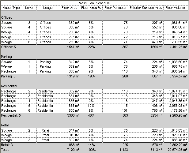

Analyse de quantité/surface
Étant donné qu’il vous est possible d’analyser votre modèle conceptuel, vous pouvez déterminer si votre conception répond aux besoins de programmation et de performances dès les premières étapes du projet. Évaluez les formes de volume des surfaces et des volumes à quantifier. Les formes de volume sont divisées par les niveaux du projet afin de créer des sols de volumes. Les éléments suivants sont quantifiés pour chaque sol de volume :
  • Surface de chaque sol de volume, en unités carrées. Utilisez ces informations pour calculer les coûts bruts estimés et déterminer les ratios d’utilisation du modèle.
  • Surface extérieure du sol de volume jusqu’au sol de volume situé juste au-dessus. Cette valeur permet de calculer les coûts estimés pour l’extérieur du bâtiment en unités carrées.
  • Périmètre de chaque sol de volume. Cette valeur permet de calculer les coûts estimés sur la base de cotes linéaires.
  • Volume de chaque sol de volume, en unités cubes. Cette valeur permet de calculer les charges CVC estimées.
Créez des nomenclatures pour les sols de volumes de votre modèle afin de comprendre comment le modèle conceptuel répond aux exigences de conception.

Une fois les masses élémentaires créées, vous pouvez effectuer une analyse sur les formulaires. La première étape de l’analyse dans Revit consiste à créer des sols de volumes. Une fois la masse élémentaire sélectionnée, vous trouverez l’outil de création de sols de volumes dans l’onglet contextuel du ruban.
Cliquez sur l’onglet Modifier | Volumele groupe de fonctions Modèle (Sols de volumes).
Pour plus d’informations, reportez-vous à la rubrique suivante : Création de sols de volumes.
Une fois les sols de volumes créés, créez des nomenclatures afin de quantifier les paramètres des sols de volumes. Voir Création d’une nomenclature ou d’une quantité
