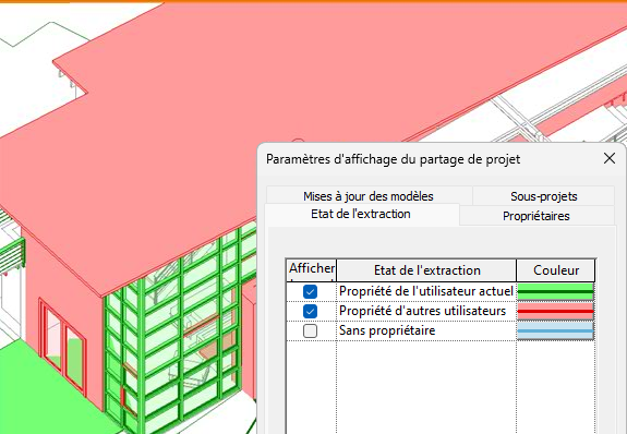

  • État de l’extraction : consultez les éléments que vous ou d’autres utilisateurs pouvez modifier, ou qui sont sans propriétaire.

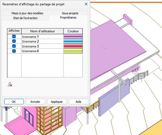

  • Propriétaires : chaque couleur représente un utilisateur différent possédant des éléments dans le modèle.

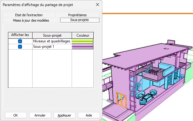

  • Sous-projets : découvrez à quels sous-projets les éléments sont affectés.

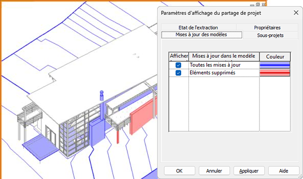

Vous pouvez contrôler les couleurs utilisées pour les modes d’affichage du partage de projet dans la boîte de dialogue Paramètres d’affichage du partage de projet.
Pour attribuer une couleur à des critères spécifiques
  1. Dans la barre de contrôle Vue, cliquez sur Paramètres d’affichage du partage de projet.
  2. Cliquez sur l’onglet du mode pour lequel vous souhaitez personnaliser les couleurs.
  3. Sélectionnez Afficher si vous souhaitez voir la couleur appliquée aux éléments correspondant aux critères.
  4. Pour chaque critère, cliquez sur Couleur. Dans la boîte de dialogue Couleur, sélectionnez la couleur à utiliser, puis cliquez sur OK. Voir Couleurs.
  5. Cliquez sur Appliquer.
    La couleur spécifiée pour le critère correspondant s’affiche dans le modèle.
