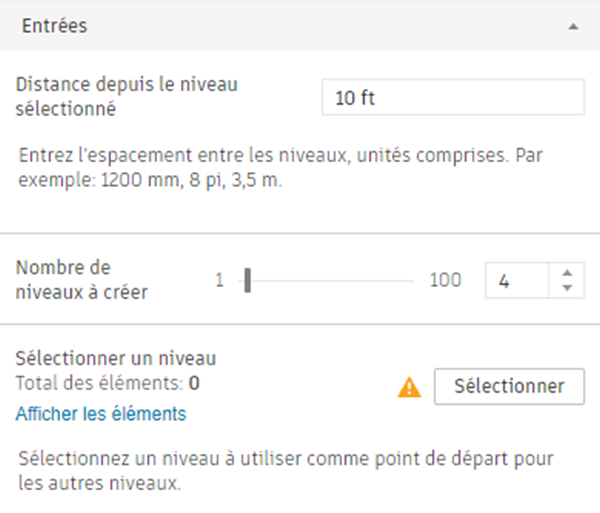

Avec le Lecteur Dynamo, l’exécution de graphiques Dynamo sur votre modèle peut être aussi simple qu’appuyer sur Lire. Il vous permet d’accéder aux fonctionnalités de Dynamo qui vous font gagner du temps, telles que l’ajout de niveaux, la mise à jour des styles de nom de feuille et le calcul des charges d’occupation de pièce.
Lorsque chaque graphique est alimenté par Dynamo, aucune connaissance de Dynamo n’est nécessaire pour utiliser les exemples de graphiques fournis avec le Lecteur ou pour utiliser les graphiques du Lecteur créés par un autre utilisateur.
Pour certains graphiques, il suffit d’appuyer sur le bouton Lire pour les exécuter. D’autres graphiques peuvent nécessiter la saisie préalable d’entrées ou la sélection d’objets dans le modèle. L’interface du Lecteur vous guide tout au long de ce processus.
Exemples d’entrées de l’exemple de graphique Ajouter des niveaux

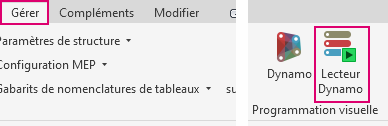

Dans Revit, accédez à l’onglet Gérer
Lecteur Dynamo.
