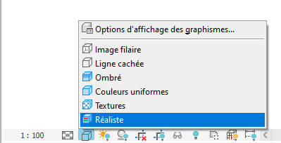

Le style de vue "réaliste" a été amélioré grâce à cette nouvelle fonctionnalité, mais rien n’a changé dans la manière d’appliquer un style de vue réaliste à une vue.
La méthode la plus simple pour définir le style de vue consiste à utiliser la barre de contrôle Vue au bas de la fenêtre. Dans les versions précédentes, la définition d’une vue sur Réaliste appliquait les ressources d’apparence aux éléments de la vue. Dans Revit 2021, lorsque vous définissez le style visuel sur Réaliste, les ressources d’apparence sont appliquées aux éléments de la vue ainsi qu’aux paramètres d’éclairage (position du soleil, contrôle d’exposition, éclairage artificiel). Vous pouvez également définir le style visuel dans la boîte de dialogue Options d’affichage des graphismes ou en appliquant un gabarit à la vue.

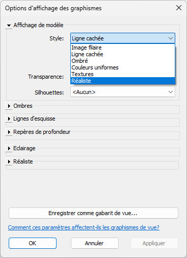

Modification des options d’affichage des graphismes
  1. Sans rien sélectionner dans la vue, dans la palette des propriétés, cliquez sur Modifier dans les options d’affichage des graphismes.
  2. Dans la section d’affichage du modèle, utilisez le menu déroulant pour définir le style sur Réaliste.
    Conseil : Désactivez la case à cocher Afficher les arêtes. Cela permet de désactiver les arêtes marquées des éléments définis avec des traits dans la vue. La désactivation des arêtes donnera à la vue une apparence de rendu.
    Élévation avec arêtes activées.
    Élévation avec arêtes désactivées.
  3. Dans la section Ombres, sélectionnez Projeter des ombres.
    Remarque : Sans ombres, l’éclairage de la vue n’aura que peu d’effet sur la vue. La façon dont les conditions d’éclairage sont interprétées est basée sur les ombres dans la vue. L’option Afficher les ombres ambiantes permet d’ajouter de la profondeur supplémentaire aux ombres projetées dans la vue et de simuler des différences subtiles d’éclairage.
  4. Dans la section Éclairage, utilisez le menu déroulant pour sélectionner le schéma qui correspond le mieux à la condition de la vue. Le paramètre Schéma permet d’ajuster l’exposition dans la section Réaliste de la boîte de dialogue Options d’affichage des graphismes lorsque l’option Exposition automatique est sélectionnée.
  5. Définissez le paramètre de soleil sur la valeur requise.
    • <Non enregistré, éclairage> : définissez directement l’azimut et l’altitude du soleil dans la vue.
    • <Non enregistré, toujours> : l’azimut et l’altitude du soleil sont liés à l’emplacement, à la date et à l’heure du jour que vous avez définis pour la vue.
  6. Dans la section Réaliste, définissez l’exposition sur Automatique ou Manuelle. Lorsqu’elle est définie sur Automatique, le curseur permettant d’obtenir une exposition plus claire ou plus sombre n’est pas disponible. Lorsqu’elle est définie sur Manuelle, vous pouvez contrôler la luminosité de la vue d’ensemble. Cliquez sur Correction couleur pour ouvrir la boîte de dialogue et apporter des modifications mineures aux éléments suivants :
    • Reflets : zones claires de la vue.
    • Ombres : zone sombre de la vue.
    • Saturation : intensité des couleurs de la vue.
    • Point blanc : déplace les valeurs de couleur dans la vue vers des couleurs plus chaudes (rouge et orange) ou plus froides (bleu et violet).
    Conseil : Vous pouvez essayer d’obtenir le résultat souhaité en configurant le schéma et en essayant d’appliquer l’exposition automatique ou manuelle. Vous pouvez également essayer de définir une valeur plus claire ou plus foncée pour obtenir l’apparence souhaitée.
  7. Dans la section Arrière-plan permettant de définir l’arrière-plan de la vue, utilisez la liste déroulante pour sélectionner l’une des options suivantes :
    • Aucune : la vue utilise la couleur d’arrière-plan définie dans les options de Revit.
    • Ciel : un ciel est simulé en fonction de l’heure du jour et de la direction de la vue.
    • Dégradé : permet de définir une couleur pour le ciel au point le plus élevé et une couleur pour l’horizon.
    • Image : permet de sélectionner une image personnalisée à utiliser derrière la vue.
  8. Cliquez sur Appliquer pour voir toutes vos modifications sans fermer la boîte de dialogue ou sur OK pour appliquer vos modifications à la vue et fermer la boîte de dialogue.
