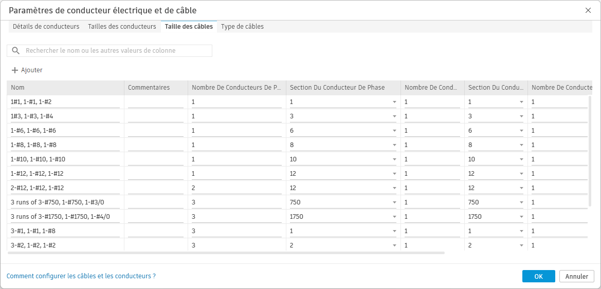

Utilisez cette boîte de dialogue pour spécifier les paramètres d’installation électrique et de câbles. Utilisez les conducteurs définis dans les circuits des conceptions électriques de votre modèle.
Définissez les caractéristiques clés des conducteurs, y compris le matériau, la taille et le matériau d’isolation. Ensuite, utilisez ces conducteurs dans différents câbles et types de câbles. Attribuez les types de câbles appropriés à utiliser dans vos conceptions de circuits.
Pour accéder aux paramètres des conducteurs et câbles électriques, cliquez sur l’onglet Gérer
groupe de fonctions Paramètres
liste déroulante Paramètres MEP
Paramètres des conducteurs et câbles électriques.
