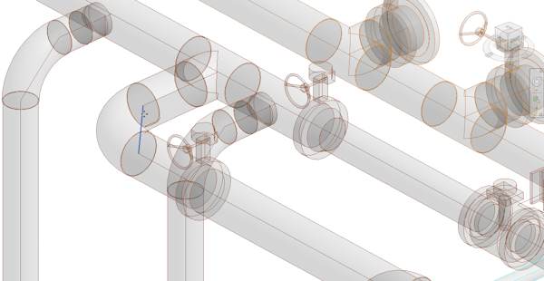

Les segments de canalisation analytiques sont des sous-éléments de canalisations, de raccords de canalisation, d’accessoires de canalisation, de canalisations souples et d’équipements de génie climatique. Ils représentent la trajectoire d’écoulement dans un réseau de canalisations. Les segments analytiques des raccords contenant plus de deux connexions comportent plusieurs segments connectés à un point d’intersection du raccord. Utilisez les commandes Visibilité et Graphismes pour activer la visibilité des segments analytiques dans une vue. Pour sélectionner un segment de canalisation analytique, utilisez la touche de tabulation.
Remarque : Les segments analytiques s’affichent uniquement lors de l’utilisation de calculs basés sur le réseau.
Une fois sélectionnés, les paramètres relatifs aux calculs de perte de charge et de flux sont affichés dans la palette Propriétés.

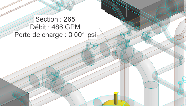

Créez des étiquettes de segment de canalisation analytique pour afficher les détails des calculs de réseau pour un segment unique. Cette option peut être utilisée comme alternative à l’inspecteur de système, en particulier pour les réseaux de canalisations de fabrication.

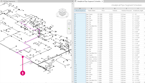

Créez une nomenclature de segments de canalisation analytique pour afficher les paramètres de perte de charge et de flux pour chaque section. Filtrez la nomenclature par ID de réseau et chemin critique pour mettre en surbrillance la trajectoire critique d’un réseau de canalisations
lors de la sélection d’éléments dans la nomenclature. Lorsque vous sélectionnez des éléments dans une nomenclature, ils sont sélectionnés dans toutes les vues actuellement ouvertes. Pour afficher uniquement les segments de canalisation analytiques, vous pouvez désactiver les catégories de modèle d’élément de canalisation dans les paramètres Remplacements visibilité/graphisme.
