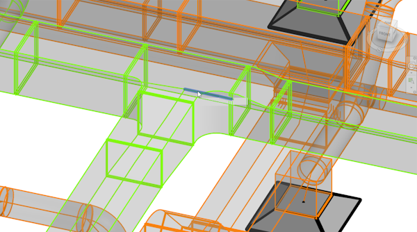

Les segments de gaine analytiques sont des sous-éléments de gaines, de raccords de gaines, d’accessoires de gaines, de gaines souples et d’équipements mécaniques. Ils représentent la trajectoire d’écoulement dans un réseau de gaines. Les segments analytiques des raccords contenant plus de deux connexions comportent plusieurs segments connectés à un point d’intersection du raccord. Utilisez les commandes Visibilité et Graphismes pour activer la visibilité des segments analytiques dans une vue. Pour sélectionner un segment de gaine analytique, utilisez la touche de tabulation.
Remarque : Les segments analytiques s’affichent uniquement lors de l’utilisation de calculs basés sur le réseau.
Une fois sélectionnés, les paramètres relatifs aux calculs de perte de charge et de flux sont affichés dans la palette Propriétés.

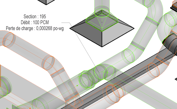

Créez des étiquettes de segment de gaine analytique pour afficher les détails des calculs de réseau pour un segment unique. Cette option peut être utilisée comme alternative à l’inspecteur de système, en particulier pour les réseaux de gaines de fabrication.

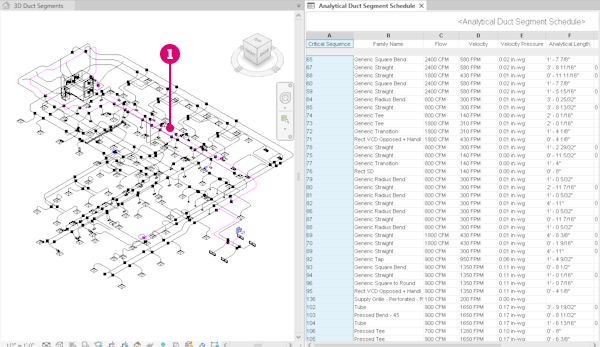

Créez une nomenclature de segments de gaine analytique pour afficher les paramètres de perte de charge et de flux pour chaque section. Filtrez la nomenclature par ID de réseau et chemin critique pour mettre en surbrillance la trajectoire critique d’un réseau de gaines
lors de la sélection d’éléments dans la nomenclature. Lorsque vous sélectionnez des éléments dans une nomenclature, ils sont sélectionnés dans toutes les vues actuellement ouvertes. Pour afficher uniquement les segments de gaine analytiques, vous pouvez désactiver les catégories de modèle d’élément de gaine dans les paramètres Remplacements visibilité/graphisme.

Utilisez la propriété Remplacements pour modifier le coefficient de perte ou la perte de charge d’un seul segment de gaine analytique. Pour remplacer l’une de ces propriétés pour toutes les occurrences d’un type de raccord de gaine ou d’accessoire, utilisez une nomenclature non détaillée. La propriété Remplacement ne s’applique pas aux segments droits. Après avoir remplacé le coefficient de perte ou la perte de charge, le réseau est recalculé en fonction de la valeur saisie.
