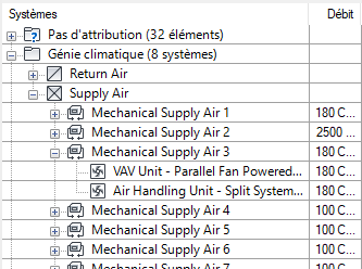

Utilisez la commande Diviser le système pour créer des systèmes séparés à partir d’un système de gaines ou de canalisations constitué de plusieurs réseaux physiques. La division des systèmes peut améliorer les performances.
Vidéo : diviser des systèmes MEP
La commande Diviser le système est disponible uniquement s’il existe plusieurs réseaux physiques dans le système sélectionné.
Pour diviser un système
groupe de fonctions Outils du système
Diviser le système.
Revit affiche un message indiquant le nombre de systèmes qui seront créés à partir du système sélectionné.
La barre d’état affiche la progression.
Le nom affecté à un système divisé se compose du nom du système d’origine, auquel un chiffre est ajouté.
Pour annuler la division de système, appuyez sur la touche ECHAP ou cliquez sur Annuler dans la barre d’état.
