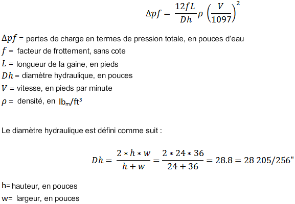

L’exemple suivant montre comment Revit calcule la chute de pression pour un segment de gaine rectangulaire 36" x 24" de 100 pieds transportant un débit d’air de 12 000 CFM.
La chute de pression est définie comme suit :
Cette valeur correspond à la valeur du paramètre Diamètre hydraulique dans les propriétés de la gaine.

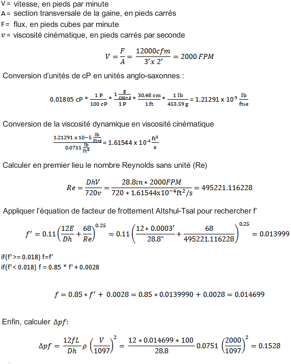

La vitesse est basée sur la section transversale, où :
La valeur de la chute de pression calculée correspond à la valeur trouvée dans les propriétés de la gaine dans Revit.
