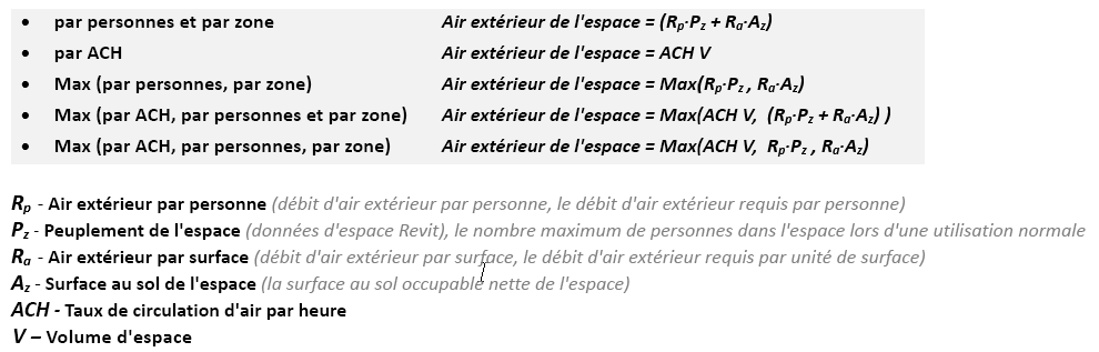

Méthode de calcul des débits d’air extérieur Lorsqu’un espace est sélectionné, cette propriété indique le mode de calcul de la demande d’air extérieur dans un espace. Utilisez la boîte de dialogue Paramètres du type de bâtiment/d’espace pour spécifier l’une des méthodes suivantes, calculées comme illustré ci-dessous :
  • par personnes et par zone
  • par An/h, ou An/h est le taux de renouvellement d’air par heure
  • Max (par personnes, par zone)
  • Max (par An/h, par personne et par zone)
  • Max (par An/h, par personne, par zone)
