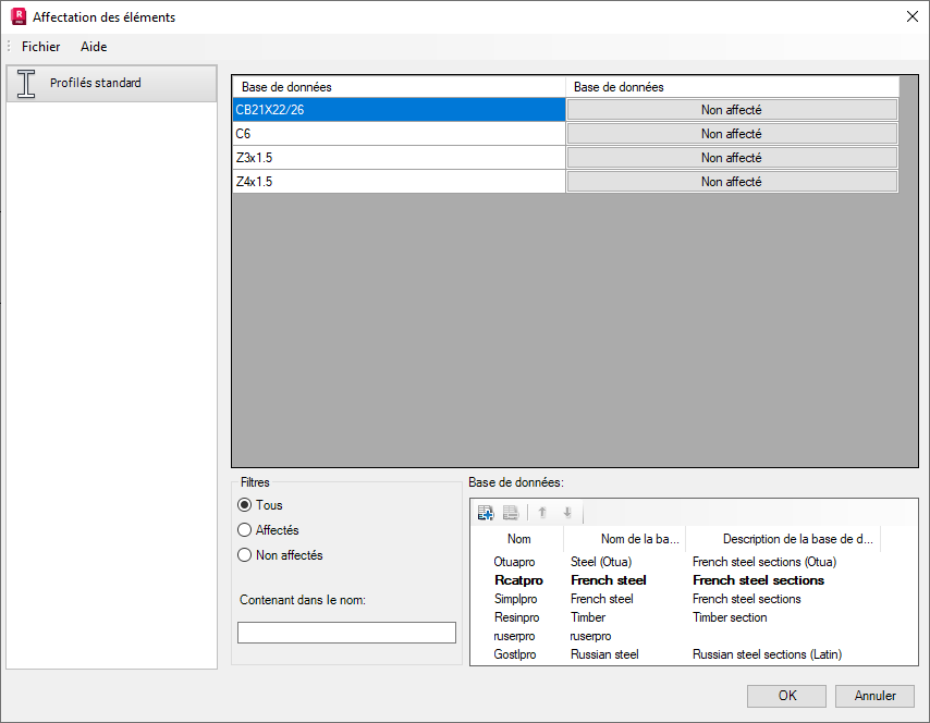

  7. La boîte de dialogue Affectation des éléments ne s’affiche que si, pendant le transfert, les noms des profilés (définis dans Revit) ne sont pas reconnus dans la base de profilés active du logiciel Robot.
    • Cliquez sur le bouton Non affecté situé à droite du profilé qui n’a pas été reconnu ; une boîte de dialogue supplémentaire s'ouvre dans laquelle vous pouvez sélectionner le profilé à assigner.
      Utilisez les icones disponibles dans la boîte de dialogue Affectation des éléments pour :
      ajouter le catalogue de profilés sélectionné à la liste.
      supprimer le catalogue de profilés sélectionné de la liste.
      changer l’ordre d’affichage des catalogues de profilés (d’un rang vers le haut ou vers le bas).
    • Lorsque vous cliquez sur le bouton OK, les profilés du catalogue sont assignés aux profilés non reconnus (les propriétés géométriques leur seront assignées).
