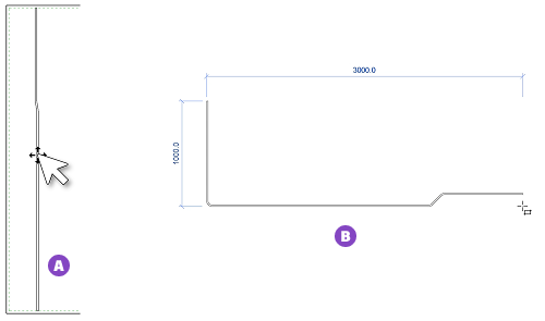

Dans l’exemple suivant, un coude est ajouté au début de la barre (1) et la longueur angulaire B est remplacée à 400 mm (2).
Lors du placement, le coude est maintenu dans la longueur du segment et ne dépasse pas l’enrobage en béton. L’exemple suivant montre le placement d’une barre droite avec coude à l’aide de la méthode d’expansion à l’hôte (A) et le placement d’une barre en L avec coude à l’extrémité en utilisant le placement à deux points (B).
