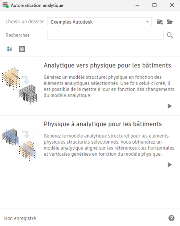

  1. Dans l’onglet Analyser groupe de fonctions Modèle analytique structurel, cliquez sur (Automatisation analytique).
  2. Dans la liste déroulante, sélectionnez l’outil d’automatisation dont vous avez besoin :
    1. (Exécuter l’automatisation analytique à partir de modèles physiques pour les bâtiments).
    2. (Exécuter l’automatisation physique à partir de modèles analytiques pour les bâtiments).
  3. Dans l’onglet Analyser groupe de fonctions Modèle analytique structurel, cliquez sur la liste déroulante Automatisation analytique et sélectionnez l’outil d’automatisation.
Lecteur Dynamo
  2. Dans la liste déroulante, sélectionnez (Personnalisation de l’automatisation).

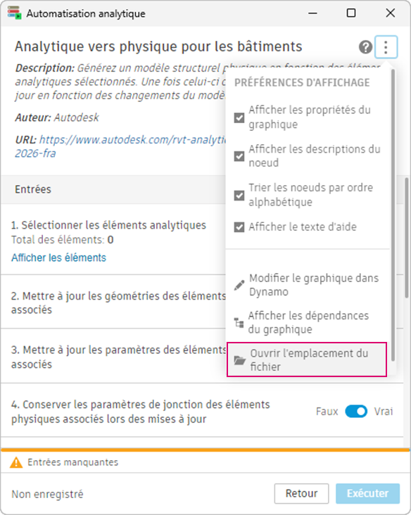

Vous pouvez trouver le fichier Dynamo de chaque option en ouvrant Personnalisation de l’automatisation dans l’onglet Analyser groupe de fonctions Modèle analytique structurel liste déroulante Automatisation analytique <nom de l’outil d’automatisation> Ouvrir l’emplacement du fichier.
Remarque : Il est fortement recommandé d’enregistrer une copie de sauvegarde avant de modifier l’un des fichiers.

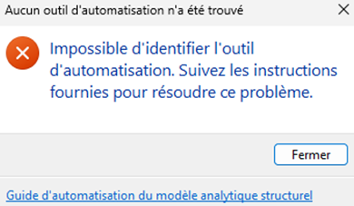

Résolution des problèmes des processus d’automatisation
Si l’automatisation de l’accès rapide ne trouve pas le script Dynamo d’automatisation (à partir de son GUID) à l’emplacement spécifié, un avertissement s’affiche indiquant que l’outil d’automatisation n’a pas pu être identifié.
Raisons possibles :
  • Le script a été supprimé.
  • Il existe plusieurs scripts Dynamo d’automatisation avec le même GUID à l’emplacement spécifié.
  • Les modifications apportées aux scripts Dynamo ne sont pas compatibles avec le processus d’automatisation de l’accès rapide.
Solution :
Il est fortement recommandé d’enregistrer une copie de sauvegarde avant de modifier l’un des scripts d’automatisation du modèle analytique Dynamo.
  • Restaurez la version de sauvegarde.
  • Assurez-vous qu’il n’existe qu’un seul script d’automatisation du modèle analytique avec le GUID requis.
