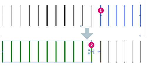

Choisir une barre
Scindez un ensemble en sélectionnant une barre.
  1. Sélectionnez un ou plusieurs jeux d’armatures. Il s’agira d’ensembles qui peuvent être divisés.
  2. Dans Modifier | Panneau d’armature structurelle Épissure, cliquez sur la liste déroulante (Épissure) et sélectionnez (Jeu d’armatures scindé). Vous pouvez également cliquer sur la commande d’épissure, puis passer en mode Diviser l’ensemble.
  3. Dans Modifier | Diviser l’ensemble, cliquez sur (Barre de sélection).
  4. Placez le curseur sur une barre pour voir une mise en surbrillance de l’ensemble obtenu. Les barres sont mises en surbrillance à partir de la première barre de l’ensemble jusqu’à celle que vous survolez. Cliquez sur la barre pour diviser .
  5. Continuez à sélectionner des barres dans l’un des jeux initiaux ou dans les jeux résultant de divisions .
  6. Les jeux divisés sont affichés sous forme d’aperçus. Cliquez sur (Terminer) pour accepter les jeux divisés ou (Annuler) pour ignorer la sélection et créer l’outil Jeu d’armatures scindé.
