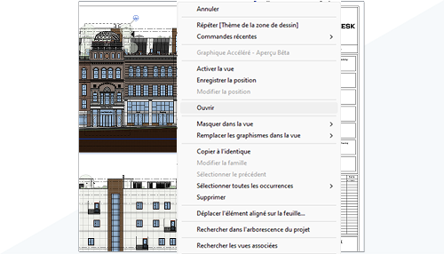

Commande d’ouverture des vues placées sur les feuilles
Vous pouvez désormais ouvrir une ou plusieurs vues placées directement à partir d’une feuille. Sélectionnez la ou les vues souhaitées, cliquez avec le bouton droit de la souris, puis sélectionnez Ouvrir dans la liste contextuelle.

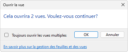

Cette fonctionnalité ressemble à la commande d’ouverture de l’arborescence du projet. Si vous sélectionnez plusieurs vues dans les feuilles, la même boîte de dialogue s’ouvre pour confirmer votre choix.
