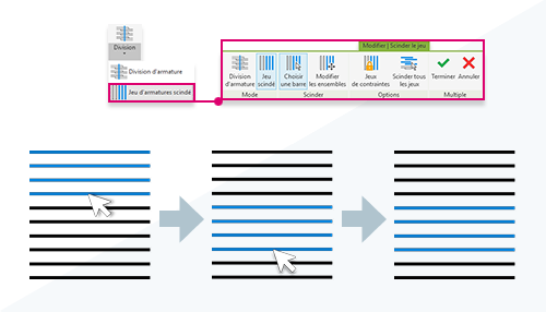

Jeu d’armatures scindé
Amélioration de la flexibilité dans la définition des schémas de ferraillage. Scindez un jeu en plusieurs jeux pour ajuster rapidement des motifs d’armature plus granulaires.
Scindez un ou plusieurs jeux d’armatures à la position de barre sélectionnée ou à la référence de ligne d’intersection.
Vous pouvez choisir de contraindre les jeux obtenus, ainsi que de scinder un ou tous les jeux dans une chaîne d’épissure.
Remarque : La division n’est disponible que pour les jeux d’armatures pilotés par la forme. Le ferraillage de surface, le direction principale du ferraillage et l’armature de forme libre ne sont actuellement pas pris en charge.
