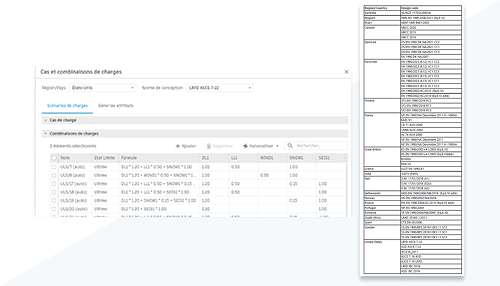

Les ingénieurs de structure peuvent désormais automatiser le processus de création de combinaisons de charges en fonction de la norme de conception sélectionnée.
Vous pouvez utiliser le générateur Automatiser la combinaison de charges en fonction d’une région/d’un pays et de la norme de conception sélectionnés.
