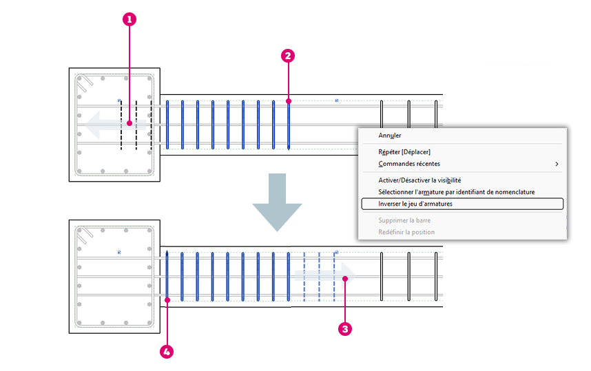

Pour choisir la direction dans laquelle un jeu d’armatures se développe, utilisez l’option d’inversion dans le menu contextuel.
| Direction d'expansion pour le jeu. |
| Première barre dans le champ Nombre avec espacement défini. |
| Direction d'expansion pour le jeu après inversion. |
| Première barre dans le champ Nombre avec espacement défini après inversion. |
