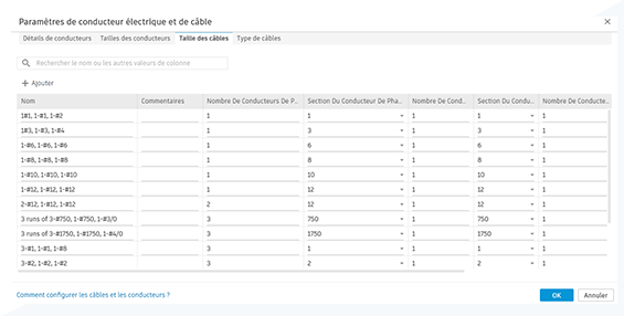

Gérez les exigences de câblage des circuits avec des conducteurs et des configurations de câbles contrôlables et personnalisables.
Les conducteurs électriques et les câbles sont personnalisables. Les nouveaux paramètres des conducteurs et câbles électriques vous permettent de définir des conducteurs, puis d’utiliser ces définitions dans les tailles et les types de câbles. Ces types de câbles sont ensuite attribués aux circuits de vos modèles.
Pour accéder aux paramètres des conducteurs et câbles électriques, cliquez sur l’onglet Gérergroupe de fonctions Paramètresliste déroulante Configuration MEP Paramètres des conducteurs et câbles électriques.
Les tailles de fil ne sont plus prises en charge et, lorsque les modèles sont mis à niveau, les données de dimensionnement de fil existantes sont mises à jour selon le nouveau schéma.
Pour plus d’informations, reportez-vous à Paramètres des conducteurs et câbles électriques.
