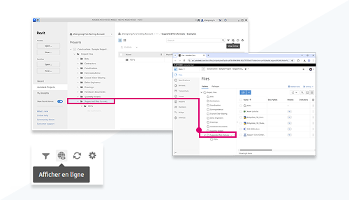

Revit Accueil : accédez au sous-dossier cible à l’aide de l’option Afficher en ligne
Vous pouvez désormais accéder directement à un sous-dossier dans les fichiers de projet d’Autodesk Construction Cloud.
Cliquez sur la commande Afficher en ligne pour accéder au dossier sélectionné. Toutes les régions d’Autodesk Construction Cloud sont prises en charge.
Pour obtenir plus d’informations, reportez-vous à la rubrique Nouvelle page d’accueil Revit.
