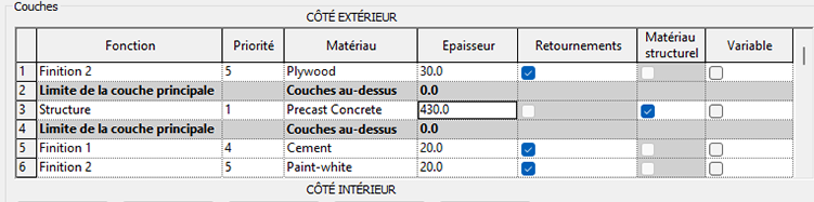

Utilisez la boîte de dialogue Modifier l'assemblage pour définir les propriétés de chaque couche de mur. Les propriétés de chaque couche de mur sont les suivantes :
- Fonction : définit les fonctions des couches (par exemple, structure, substrat, finition) et détermine la façon dont les couches d’éléments composés seront jointes aux éléments composés adjacents. Reportez-vous à la rubrique À propos de l’application d’une fonction à une couche de structure composée.
- Priorité : définit la priorité de jonction de calque pour chaque élément.
- Matériau : le matériau attribué est utilisé pour les graphiques et l’analyse. Reportez-vous à la rubrique À propos des matériaux des géométries composées.
- Épaisseur : définit l'épaisseur d'une couche. Les couches auxquelles une fonction de membrane est affectée peuvent avoir une épaisseur nulle.
- Retournements : détermine si une couche est retournée aux extrémités ou aux ouvertures des murs (portes et fenêtres). Voir À propos du retournement des couches.
- Matériau structurel : une couche entre les limites de la couche principale du mur peut être définie en tant que matériau structurel. La ressource physique du matériau attribué à cette couche est utilisée dans le modèle analytique structurel. Les couches situées en dehors des limites de la couche principale du mur ne peuvent pas être attribuées en tant que matériau structurel.
- Variable : une couche d'un mur composé peut être définie comme variable. Les murs comportant une seule couche peuvent tout de même être définis comme variable. Cette option permet de choisir l’option Conique, en plus des options Vertical et Incliné, pour le paramètre d’occurrence Section. Dans les propriétés du type de mur, définissez les angles par défaut souhaités (à partir de la verticale) pour la face intérieure et la face extérieure du type de mur conique. L'angle est appliqué à la couche variable du mur. Toutes les couches, à l’exception de la couche variable, ont une épaisseur constante. Voir Propriétés du type Mur.
