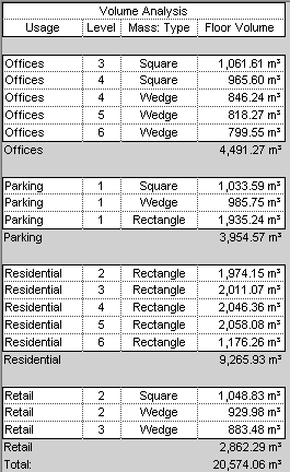

Vous avez conçu des volumes afin d’explorer un modèle conceptuel pour un bâtiment. Vous souhaitez analyser le volume des volumes dans la conception.
Vous souhaitez en particulier effectuer les opérations suivantes :
- Déterminer les étages du bâtiment requérant l’air conditionné. Par exemple, les niveaux de parking ne sont pas équipés de l’air conditionné.
- Calculer le volume d’espace requérant l’air conditionné.
- Déterminer la charge CVC.
Procédez comme suit : Certaines étapes peuvent varier selon les informations à afficher dans la nomenclature.

Ensuite, triez la nomenclature et générez les sous-totaux par utilisation, comme indiqué ci-dessous.
- Dans la palette Propriétés, accédez aux propriétés de la nomenclature.
- Dans le champ Tri/Regroupement, cliquez sur Modifier.
- Dans l’onglet Tri/Regroupement de la boîte de dialogue Propriétés de la nomenclature, procédez comme suit :
- En regard de l’option Trier par, sélectionnez :
- Utilisation
- Croissant
- Pied de page
- Titre et totaux
- Ligne vide
- Dans la liste Puis par, sélectionnez Niveau et Croissant.
- Dans la partie inférieure de la boîte de dialogue, sélectionnez :
- Totaux généraux
- Titre et totaux
- Détailler chaque occurrence
- Cliquez sur l’onglet Mise en forme et effectuez les opérations suivantes :
- Sous Champs, sélectionnez Volume du sol.
- Dans le champ Alignement, sélectionnez Droite.
- Sélectionnez Calculer les totaux.
- (Facultatif) Spécifiez la mise en forme de Utilisation, Niveau et Volume: type : sous Champs, sélectionnez un nom de champ. Ensuite, dans le champ Alignement, sélectionnez Centre.
- Cliquez sur OK.
La nomenclature affiche le volume de chaque sol de volume, les sous-totaux volumiques pour chaque utilisation et le total général des volumes combinés des sols de volumes. A l’aide de ces informations, calculez les charges estimées de système CVC du modèle, selon l’utilisation prévue de chaque sol de volume.
