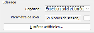

  1. Dans la boîte de dialogue Rendu, sous Eclairage, dans le champ Schéma, sélectionnez le paramètre voulu.
  2. Si vous avez sélectionné un schéma d’éclairage qui utilise la lumière du soleil, pour Paramètre de soleil, sélectionnez la position voulue.
    Pour définir de nouveaux paramètres d’ombre et de soleil pour l’image rendue, cliquez sur (Parcourir). Cliquez sur OK ou sur Annuler pour revenir dans la boîte de dialogue Rendu.
  3. Si vous avez sélectionné un schéma d’éclairage qui utilise un éclairage artificiel, cliquez sur Lumières artificielles pour contrôler l’éclairage artificiel dans l’image rendue.
    Vous pouvez créer des groupes de lumières et leur ajouter des luminaires. Vous pouvez également atténuer, allumer ou éteindre les groupes de lumières ou les luminaires individuels. Cliquez sur OK ou sur Annuler pour revenir dans la boîte de dialogue Rendu.
