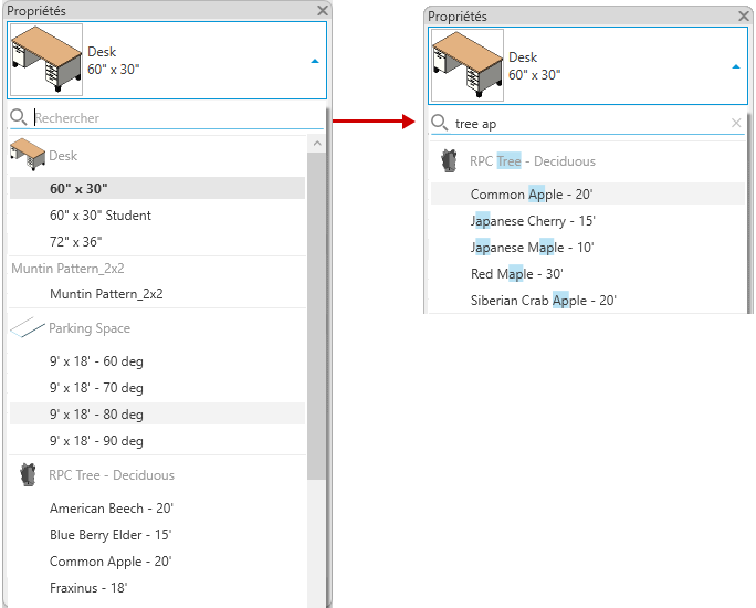

La fonction de recherche du sélecteur de type vous permet de rechercher rapidement le contenu dont vous avez besoin. Notez que la saisie de mots-clés et la navigation dans les résultats de la recherche fonctionne de façon uniforme à chaque fois que la recherche est disponible.
Pour rechercher un type
  1. Cliquez sur le sélecteur de type ou la liste déroulante Sélecteur de type. Le curseur est automatiquement placé dans le champ Rechercher.
  2. Entrez une chaîne ou des mots-clés de recherche. (Il n’est pas nécessaire de saisir les mots dans l’ordre). Les caractères recherchés sont mis en surbrillance dans les résultats de la recherche.
  3. Parcourez les résultats de la recherche :
    1. Appuyez sur la touche Tab pour passer à la liste de recherche.
    2. Utilisez la touche Tab et la combinaison Maj+Tab, ou les touches fléchées pour vous déplacer vers le haut et vers le bas de la liste.
    3. Appuyez sur la touche Entrée pour sélectionner l’option mise en surbrillance dans la liste.
  4. Appuyez sur la touche Echap ou cliquez sur le symbole "x" pour effacer le texte de la recherche et rétablir la liste complète.
  5. Appuyez de nouveau sur Echap pour annuler la recherche et fermer la liste.
