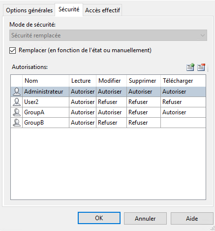

  1. Cliquez avec le bouton droit de la souris sur un fichier, un dossier, un article ou un objet personnalisé dans Vault, puis choisissez Détails.
  2. Dans la boîte de dialogue Détails, cliquez sur l’onglet Sécurité.
    • Mode de sécurité
      Indique la priorité de sécurité de l’objet sélectionné.
      • Sécurité basée sur l’objet : avec cette option, la sécurité est dérivée de l’objet. Il s’agit de l’option par défaut et de la seule disponible si aucune autre sécurité n’est définie.
        Remarque : les articles ne disposent pas de la sécurité basée sur l’objet.
      • Sécurité basée sur l’état : cette option est disponible lorsqu’une liste de contrôle d’accès basée sur l’état existe et qu’elle est combinée à la sécurité basée sur l’objet.
      • Sécurité remplacée : cette option est disponible lorsqu’une liste de contrôle d’accès basée sur l’état remplace la sécurité basée sur l’objet ou lorsque l’administrateur définit un remplacement manuel au niveau de l’objet.
    • Autorisations : la liste de contrôle d’accès indique les groupes et les utilisateurs ayant accès à l’objet sélectionné, ainsi que leurs autorisations.
      Remarque : pour en savoir plus, reportez-vous à la rubrique Listes de contrôle d’accès.
    • Sécurité effective : l’option Sécurité effective, située au bas de la boîte de dialogue, désigne la sécurité actuellement utilisée par l’objet. Dans l’exemple ci-dessus, la sécurité de type Remplacer (en fonction de l’état ou manuellement) est effective.
