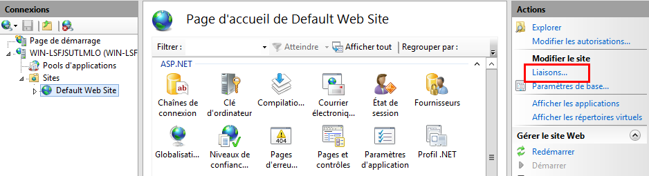

  2. Développez l'arborescence Sites et sélectionnez le site Web qui héberge le répertoire virtuel d'AutodeskDM. Dans l'image ci-dessous, le site Web est le site Web par défaut. Sélectionnez le site Web par défaut, puis cliquez sur Liaisons dans le volet Actions.
  3. Supprimez la liaison https.

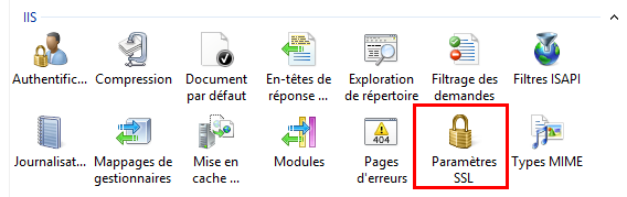

  5. Sélectionnez le répertoire virtuel AutodeskDM > Services et double-cliquez sur le bouton Paramètres SSL.
  6. Sur la page Paramètres SSL, décochez l’option Exiger SSL.
  7. Cliquez sur Appliquer dans le volet Actions.
