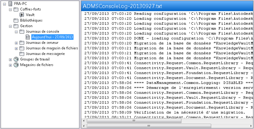

Affichez les fichiers journaux de la console, du serveur, du magasin de fichiers et de la messagerie dans ADMS Console.
Dans la fenêtre de navigation d'ADMS Console, sélectionnez un journal dans le dossier Gestion. Une liste des journaux les plus récents pour ce groupe s'affiche.
Sélectionnez un journal. Un résumé pour ce journal s'affiche.
