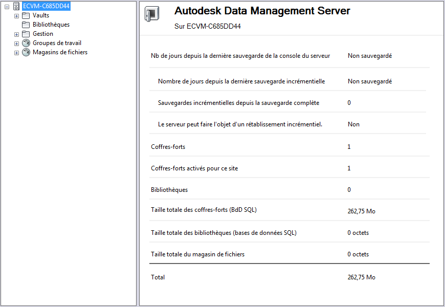

Résumé relatif à Vault Server
Affichez les détails relatifs au serveur Vault sélectionné, notamment le nombre de jours depuis la dernière sauvegarde de la console du serveur, le nombre de coffres-forts activés et le nombre de bibliothèques.
Un résumé des statistiques relatives au serveur Vault s’affiche à l’écran. Les statistiques incluent :
- le nom de l'ordinateur hébergeant le serveur,
- le nombre de jours depuis la dernière sauvegarde complète et la dernière sauvegarde incrémentielle,
- le nombre de coffres-forts stockés sur le serveur,
- le nombre de coffres-forts activés sur ce site,
- le nombre de bibliothèques du Centre de contenu sur le serveur (non applicable à AutoCAD Civil 3D),
- l’espace total occupé par les coffres-forts,
- l’espace total utilisé par les bibliothèques du Centre de contenu (non applicable à AutoCAD Civil 3D),
- l’espace occupé par le magasin de fichiers,
- l'espace total occupé par le serveur Vault,
