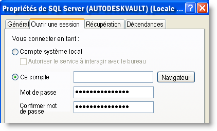

  1. Dans le Panneau de configuration, Outils d’administration, cliquez deux fois sur l’icône Services.
  2. Double-cliquez sur le service SQL Server (Autodeskvault), puis sélectionnez l’onglet Connexion.
  1. Sélectionnez le bouton radio Ce compte, puis entrez un compte de domaine sous la forme Nom_domaine\Compte_domaine (avec le mot de passe correct).
    Remarque : si vous modifiez les informations de connexion du service, vous êtes invité à redémarrer le service MS SQL Server. Veuillez effectuer cette action pour appliquer les modifications. En outre, assurez-vous que les clients n'utilisent pas Autodesk Vault Server avant de redémarrer SQL Server.
  2. Vérifiez que le compte spécifié dispose d'un accès en écriture sur le partage de la sauvegarde.
