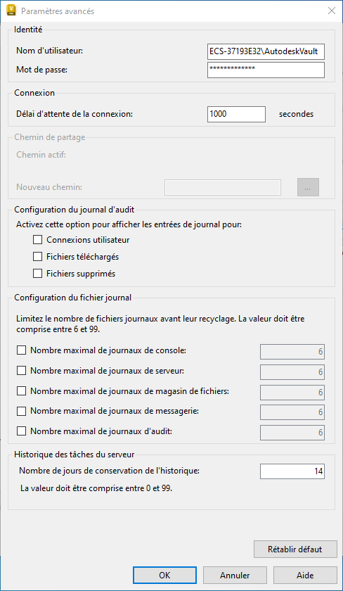

  1. Dans ADMS Console, sélectionnez Outils > Administration.
  2. Dans la boîte de dialogue Paramètres généraux, cliquez sur l’onglet Paramètres avancés.
  3. Cliquez sur Paramètres.
  4. Dans la zone Configuration du journal d’audit, indiquez si vous souhaitez activer ou non l’affichage des enregistrements du journal afin de suivre les connexions des utilisateurs, les fichiers téléchargés et les suppressions dans Vault.
  5. Cochez la case correspondant au type de journal pour lequel vous souhaitez modifier la limite d’affichage et entrez une nouvelle valeur. La valeur minimale, et également la valeur par défaut, est de 6 journaux. Le nombre maximal de journaux par type est de 99.
  6. Cliquez sur OK pour enregistrer les modifications.
