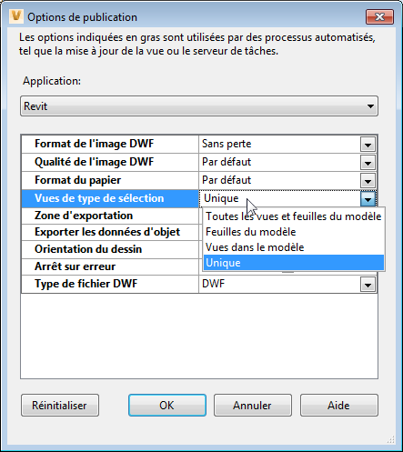

Options de Revit
La table suivante décrit les options de publication disponibles pour Revit.
Option | Description |
Format de l’image DWF | Indique si le fichier est sans perte ou de compression. |
Qualité de l’image DWF | Détermine si les images DWF sont exportées en tant que fichiers PNG (format par défaut) ou en tant que format JPG compressé avec des paramètres de qualité (faible, moyen, élevé). |
Format du papier | Indique le format du papier (ISOxx, ANSIxx, ARCHxx) pour les vues et feuilles 2D. |
Vues de type de sélection | Définissez la ou les vues à publier. - Unique : publie la dernière vue enregistrée/la vue par défaut.
- Feuilles du modèle : publie toutes les feuilles.
- Vues du modèle : publie toutes les vues.
- Toutes les vues et feuilles du modèle : publie toutes les feuilles et vues.
Zone d’exportation | Indique l’exportation des propriétés de la zone séparément de la représentation géométrique, de sorte que les pièces individuelles et les données de pièce peuvent être visualisées à l’aide d’un logiciel de gestion d’installations (par exemple, Autodesk FMDesktop) ou d’un logiciel d’annotation DWF (par exemple, Autodesk Design Review). |
Exporter les données d’objet | Indique l’exportation des propriétés du type et de l’instance des objets dans les vues exportées. Pour plus d’informations, consultez la rubrique relative à l’exportation des données d’objet dans les fichiers DWF de l’aide Revit. |
Orientation du dessin | Indique si les dessins sont au format paysage ou portrait. |
Arrêt sur erreur | Indique si le Job Processor s’arrête lorsqu’il rencontre une erreur. |
Type de fichier DWF | Indique si le fichier créé est un fichier DWF ou un fichier DWFx. |
Gestion des options de publication
Remarque : pour configurer les options de publication, vous devez être un administrateur.
- Cliquez sur Outils > Administration > Paramètres du coffre-fort.
- Dans la boîte de dialogue Paramètres du coffre-fort, cliquez sur l’onglet Visualisation.
- Cliquez sur Options.
- Dans la boîte de dialogue Options de publication, sélectionnez l'application pour laquelle vous souhaitez personnaliser les paramètres de visualisation dans la liste.
- Cochez la case en regard de chaque option de publication que vous souhaitez activer. Si l'option possède des valeurs prédéfinies, sélectionnez une valeur dans la colonne personnalisée de la liste.
- Cliquez sur OK pour enregistrer les modifications et fermer la boîte de dialogue Options de publication.
Remarque : cliquez sur Réinitialiser à tout moment pour restaurer toutes les modifications de la session en cours sur les valeurs par défaut.
