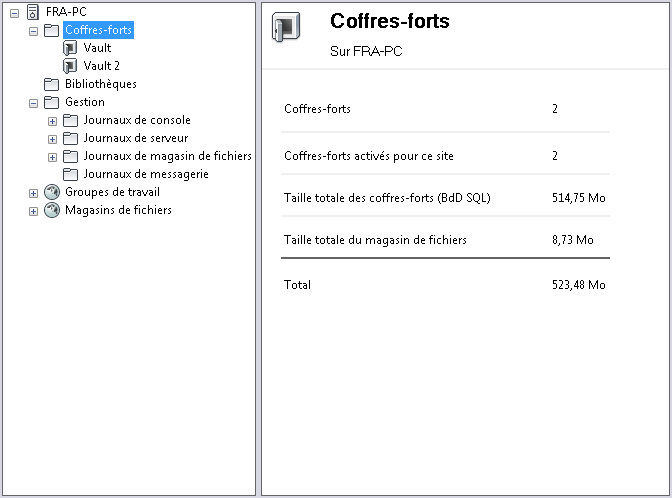

Affichez un résumé des coffres-forts activés sur le site sélectionné. Vous pouvez afficher et gérer des coffres-forts spécifiques en cliquant dessus.
Dans la fenêtre de navigation d’ADMS Console, cliquez sur Coffres-forts.
Un résumé des statistiques relatives au serveur Vault s’affiche à l’écran. Les statistiques incluent :
le nombre de coffres-forts stockés sur le serveur,
le nombre de coffres-forts activés sur ce site ,
l'espace total occupé par les coffres-forts,
l’espace occupé par le magasin de fichiers,
l'espace total occupé par le serveur Vault,
