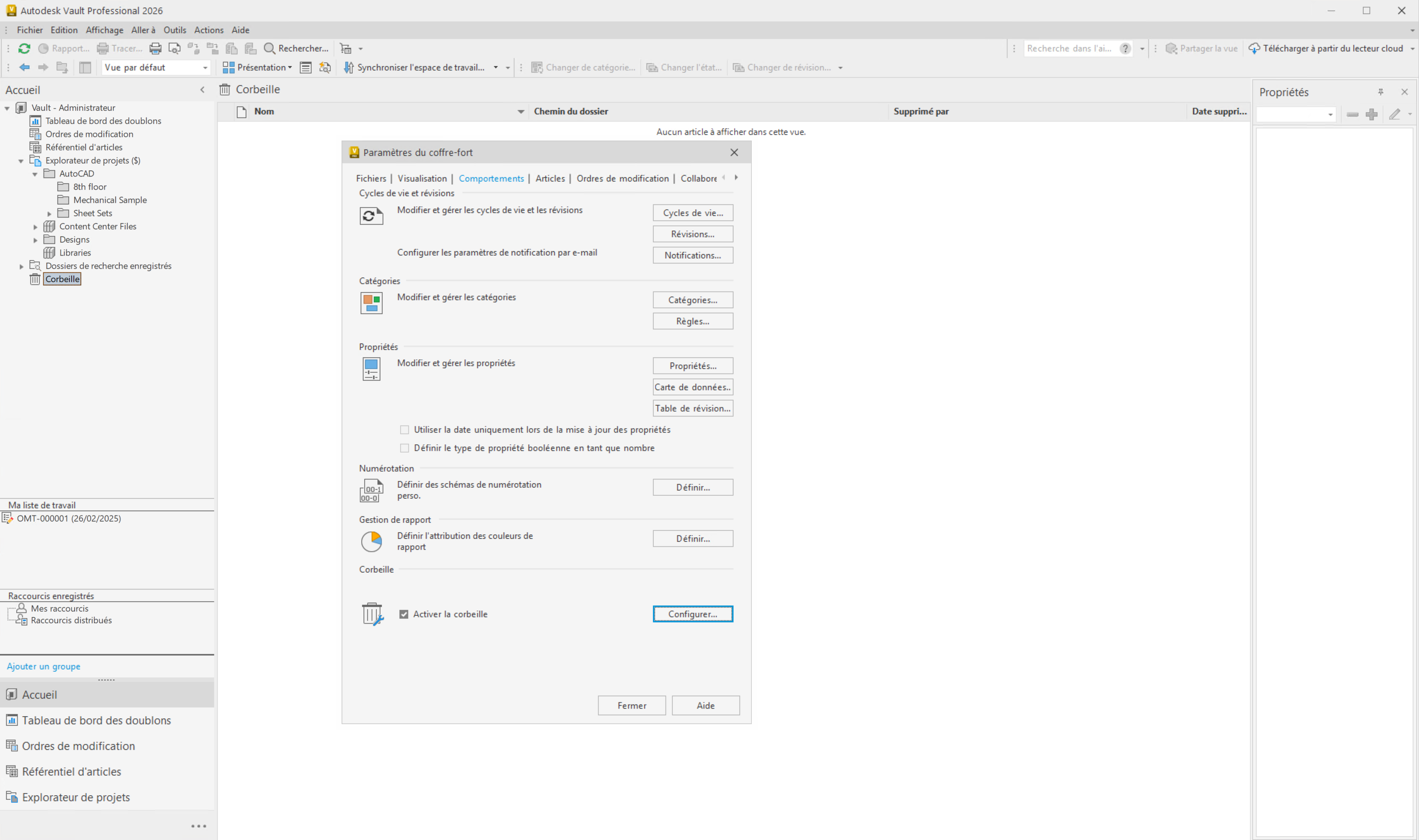

En tant qu’administrateur, vous pouvez activer ou désactiver la fonctionnalité Corbeille dans l’onglet Paramètres du coffre-fort > Comportement. Une fois que vous avez désactivé la fonctionnalité Corbeille, le workflow de suppression recommence à supprimer définitivement les fichiers ou dossiers.

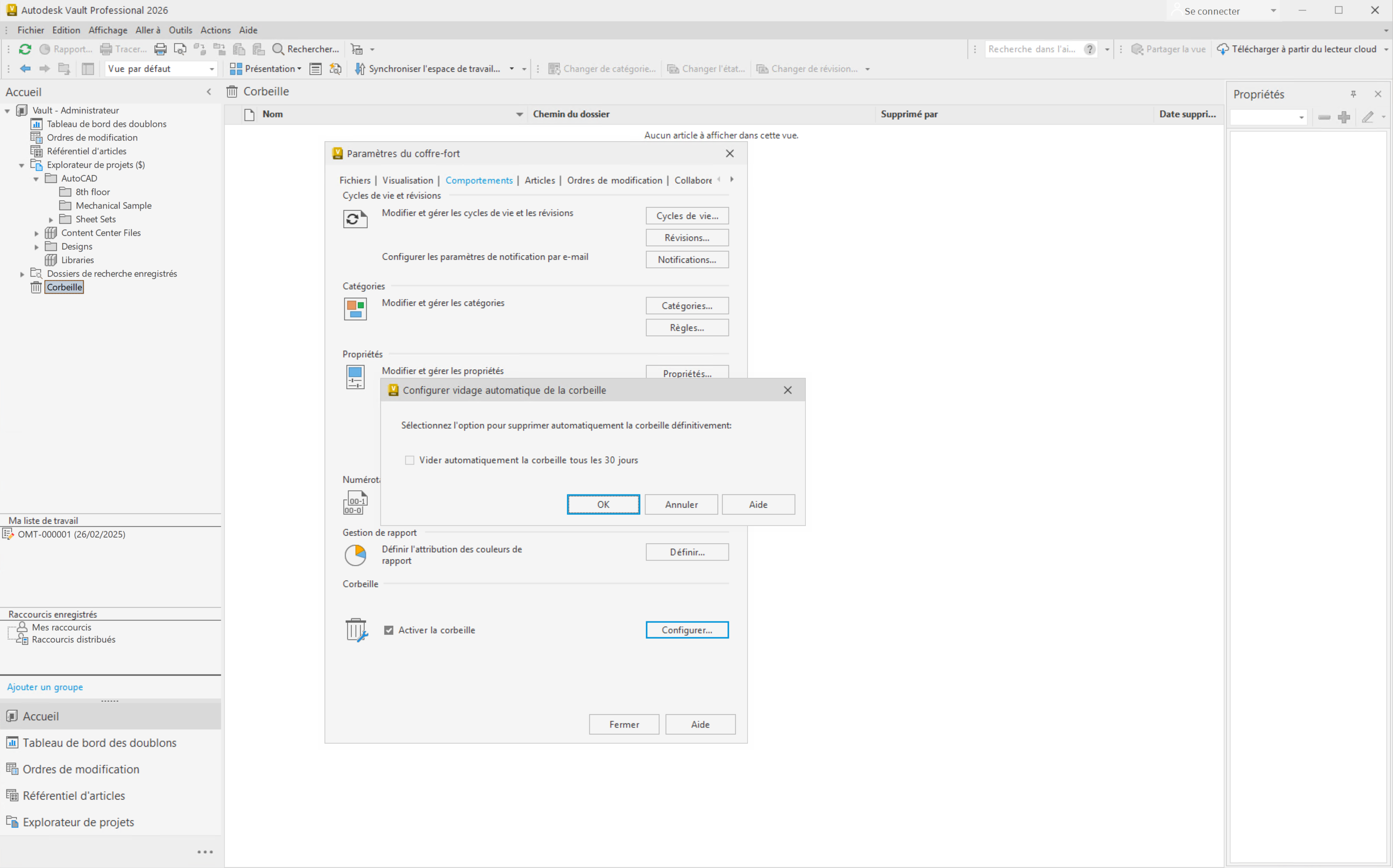

En tant qu’administrateur, vous pouvez choisir de supprimer automatiquement les objets de la corbeille 30 jours après la suppression ou de vider manuellement la corbeille à tout moment. Vous pouvez effectuer les actions suivantes dans le workflow lié à la Corbeille :
