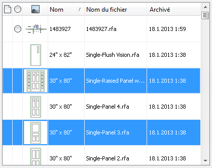

Grid
La grille affiche les types de familles Revit qui correspondent aux paramètres de recherche actuels. Sélectionnez un type de famille Revit pour charger ce type de famille.
Remarque : lorsque vous sélectionnez un fichier de famille Revit, la liste des conditions de recherche se met à jour pour inclure son nom (par exemple, Fichier:NomFichier.rfa).

Sélectionner un type de famille à partir d'un fichier
  1. Ouvrez la boîte de dialogue Charger la famille.
  2. Sélectionnez un fichier .rfa Revit, où sélectionner un type de famille, dans le volet de droite.
    Le fichier .rfa Revit est ajouté à la liste des conditions de recherche et la grille affiche tous les types de familles associés au fichier sélectionné. Une liste des paramètres pour les types de familles de la grille s'affiche dans la zone du même nom.
  3. Sélectionnez un ou plusieurs types de familles dans la grille et cliquez sur Charger.

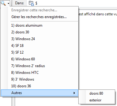

Enregistrer une recherche
  2. Lancez une recherche en saisissant vos données dans le champ de recherche ou en sélectionnant une catégorie dans la liste des types de catégories.
  3. Cliquez sur le bouton déroulant situé à côté de la zone de texte de recherche, puis cliquez sur Enregistrer cette recherche.
    La configuration de la recherche est enregistrée.
Charger une recherche
  2. Cliquez sur la flèche de la liste déroulante située à côté de la zone de texte de recherche, puis sélectionnez la recherche enregistrée à charger.

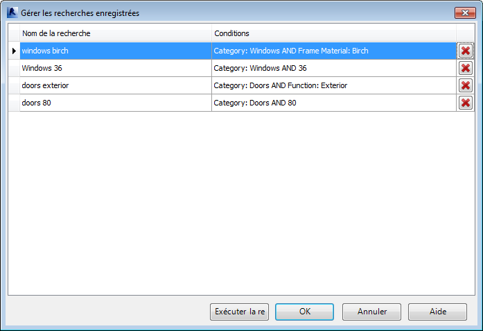

Gérer les recherches enregistrées
  2. Cliquez sur la flèche de la liste déroulante en regard du champ de recherche, puis choisissez Gérer les recherches enregistrées.
    La boîte de dialogue Gérer les recherches enregistrées s'ouvre.
  3. Pour renommer une recherche enregistrée, cliquez dans le champ Nom et procédez à la modification.
  4. Si vous souhaitez supprimer une recherche, cliquez sur le bouton de suppression situé à côté de la ligne de recherche.
  5. Cliquez sur OK pour enregistrer les modifications et fermer la boîte de dialogue Gérer les recherches enregistrées.
    Cliquez sur Exécuter la recherche pour lancer la recherche sélectionnée.
    À tout moment, vous pouvez cliquer sur Annuler pour fermer la boîte de dialogue sans enregistrer.
