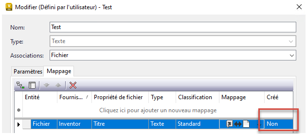

Il existe des mappages entre les propriétés dans Vault et les propriétés des fichiers. Copy Design tente de synchroniser les propriétés, mais l’opération échoue si la propriété n’existe pas dans les fichiers du coffre-fort (les mappages de propriétés Vault sont définis sur Créer = Non).
Pour résoudre l’avertissement d’échec de mise à jour des propriétés, procédez comme suit :
Remarque : si vous ne souhaitez pas ajouter de propriété spécifique au fichier copié (par exemple, si votre propriété est spécifique aux fichiers ensemble alors que le fichier copié est un dessin), créez une catégorie détachée de la propriété pour ce type de fichiers.
