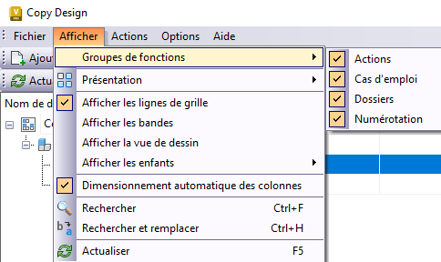

Groupes de fonctions
Sélectionnez les panneaux à afficher dans la boîte de dialogue Copy Design.

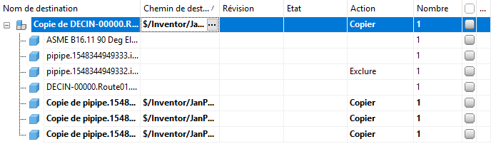

Grille de la vue principale
La vue principale de Copy Design affiche le nom des objets pouvant être copiés, le dossier de destination, l’action qui sera effectuée sur le fichier, la révision et l’état du fichier, ainsi que le nombre d’occurrences du fichier dans la liste actuelle. Que vous dupliquiez un dessin, une structure de conception complète ou des composants individuels, vous pouvez modifier les propriétés clés au cours du processus de copie à l’aide de la fonctionnalité intuitive de copier/coller ou en important directement à partir d’Excel.
Conseil : par défaut, les noms des fichiers de référence sont définis sur le nom du fichier de destination lorsqu’une action est attribuée. Vous pouvez afficher le groupe de fonctions Numérotation pour identifier les fichiers en fonction de leur nom d’origine ou ajouter un nom de fichier (historique) à la vue principale.
Vous pouvez également gérer les actions de copie et personnaliser la vue à partir de la vue principale.

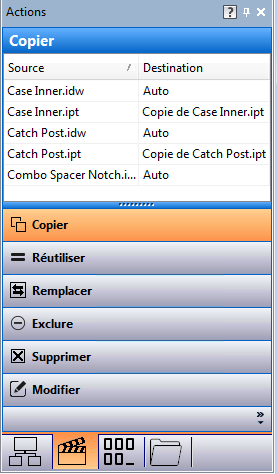

Actions
Le groupe de fonctions Actions vous permet de passer en revue les opérations attribuées en vue d’être effectuées au niveau des fichiers dans la vue principale.
Une fois que vous avez configuré les fichiers dans la vue principale, vous pouvez utiliser le groupe de fonctions Actions pour filtrer les fichiers en fonction de l’opération qui leur est attribuée. Les opérations affectées sont notamment les suivantes : copie, réutilisation, remplacement, exclusion, suppression ou modification.
Remarque : vous pouvez également définir les opérations d’action en faisant glisser les fichiers depuis la grille principale vers le bouton de l’opération de votre choix dans le groupe de fonctions Actions.
Pour plus d’informations, reportez-vous à la rubrique Groupe de fonctions Actions.

Masquer ou afficher des groupes de fonctions
Ancrer des groupes de fonctions ou désactiver leur ancrage
Configurer les préférences d'ancrage
