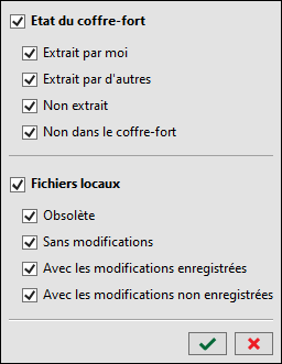

Filtrer le navigateur Vault
Vous pouvez filtrer les fichiers affichés dans le navigateur du coffre-fort à l’aide du menu Filtre.
- Sélectionnez l’option Extrait par moi pour afficher seulement les fichiers actuellement extraits par vous.
- Sélectionnez l'option Extrait par les autres pour afficher uniquement les fichiers extraits par d'autres utilisateurs.
- Sélectionnez l'option Non extrait pour afficher seulement les fichiers qui n'ont pas été extraits par vous ou par d'autres utilisateurs.
- Sélectionnez Obsolète pour afficher uniquement les fichiers obsolètes.
- Sélectionnez Non dans le coffre-fort pour afficher seulement les fichiers actuellement absents du coffre-fort.
- Sélectionnez l'option Sans modifications pour afficher uniquement les fichiers qui n'ont pas été modifiés localement.
- Sélectionnez l'option Avec modifications enregistrées pour afficher seulement les fichiers modifiés localement et enregistrés.
- Sélectionnez l'option Avec modifications non enregistrées pour afficher seulement les fichiers qui ont été modifiés localement, mais qui n'ont pas été enregistrés.
Vous pouvez également sélectionner l'option Etat du coffre-fort ou Fichiers locaux pour sélectionner toutes les options disponibles dans cette catégorie.
